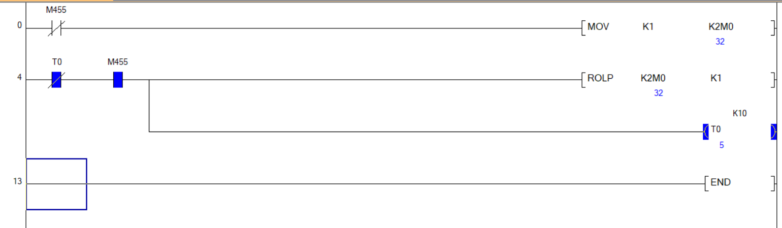

为何我早用循环移位的时候,不能用ROLP k1m0,要用ROLP K4M0,之前学习了解过,现在忘记了,请教一下大家,我已经仿真过了,确实是不能用K1、K2这种。

因为ROL是要16位字循环呀,只有K4M0是代表16位,K1M0只有4位。

K1、K2、K4應該都可以吧?
剛測試一下
還是Q跟FX不一樣?
我是用Q的
還是我對版主問題有誤解
