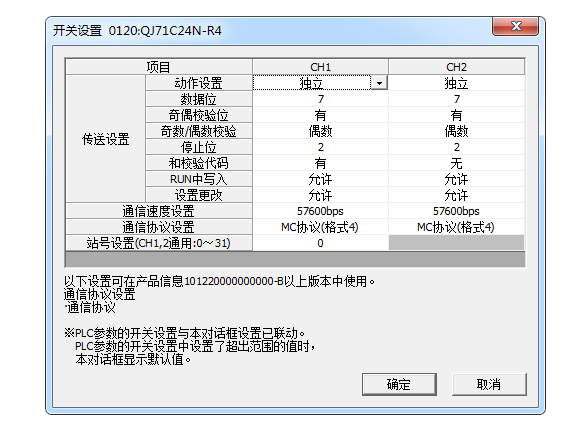

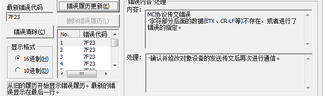

选了一款三菱QJ71C24-R4,CH1跟欧姆龙温控器做无协议通讯。现在出现一个问题,CH1通讯正常,CH2通讯出错代码7F23。
qj71c24n-r4与欧姆龙温控器通讯CH1通道通讯成功,CH2失败
