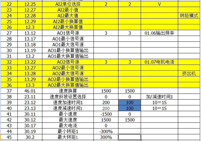

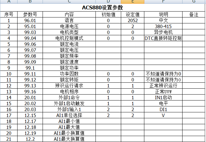

另外ACS880变频做转矩控制要设置什么参数?
收卷用,AI2转矩控制,AI1速度限制。

除了这些,还要设置什么?
