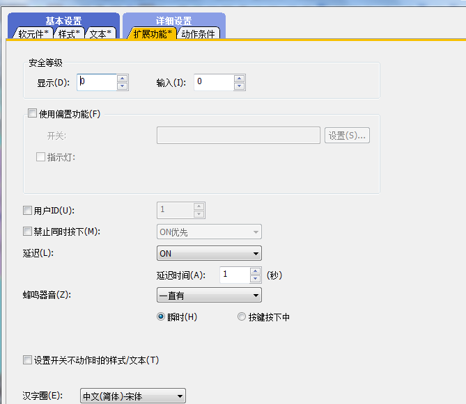

三菱触摸屏如何设置按钮长按才有效

在拓展功能里有个延迟设置

选择延时动作即可

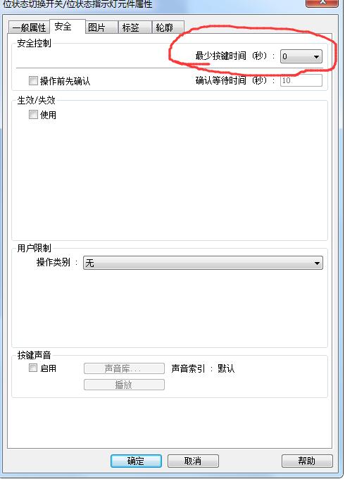

我这个是威伦的,你可以参考一下
下载积分:+1(si.yan) 可以学习一下

没有过三菱的触摸屏,我用威纶触摸屏,在plc程序中把对应的点加个延时,就可以实现了。

按键的扩展功能里有
