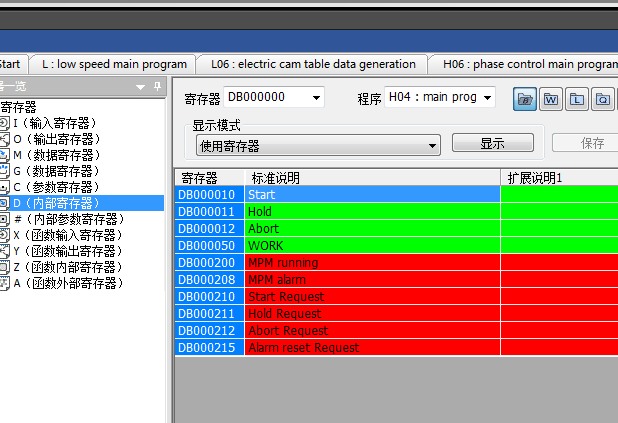

安川求助,关于注释表格
看不懂注释表格的颜色,有的绿色,有的红色。红色注释有奇怪。

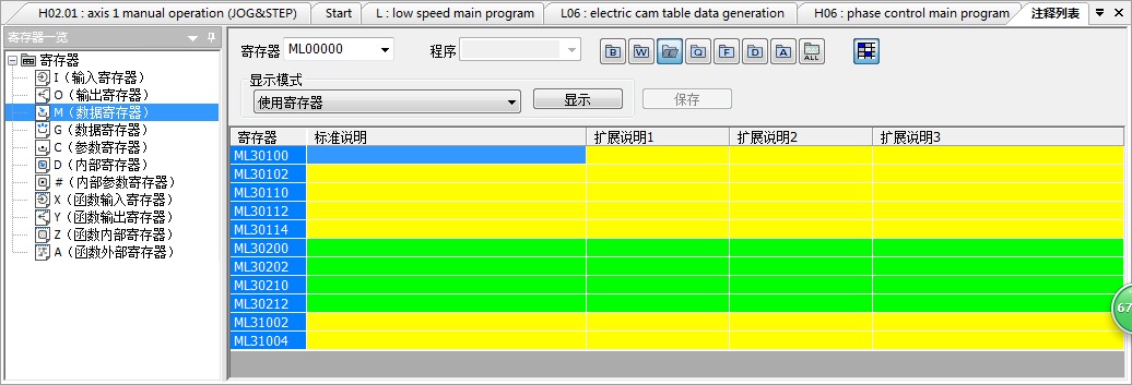

还有黄色的寄存器呢

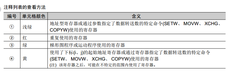

手册上说明得很详细
