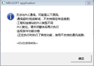

GX developer无法编译,求帮忙

发表于: 2019-01-03 15:07
显示如文件图

你这哪是编译哦,你明明是监视啊

没有监视啊是写入状态 改了点程序,按下F4就这样了

考虑退出监视写入状态,然后更改完程序之后编译重新下载程序呢?如果还不行,就确认通讯吧

你在编程软件顶上的 “工具” “选项” 中设置一下
比如GX-DEVELOPER是这样的设置
GX-Works2中也有类似设置,也是工具-选项中
同时我表格无法理解 :
为什么很多人要这样设置,他们的选项是按F4后就写入PLC

Works2在程序较少的线性编程的时候,改动又不多,直接这样在线更改会减少调试时间啊,但是软件容易报错的,还有一个不好的地方在于,如果在线改的多了,又没有重新上传工程到电脑里面,你会发现自己电脑里面的程序和PLC不一样了 ,到处都是坑
