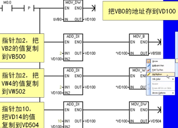

指令,把VB0地址存到VD100
第一行指令是把VB2的内容复制到VB500
为何第二行指令是把VW4的内容复制到VW502
为何第三行指令是把VD14的内容复制到VD504
新人,请路过的帮忙解答一下。
VB2→VW4→VD14这个是怎么变得,有点不理解。

W表示字,等于2个字节
D表示双字,等于4个字节
