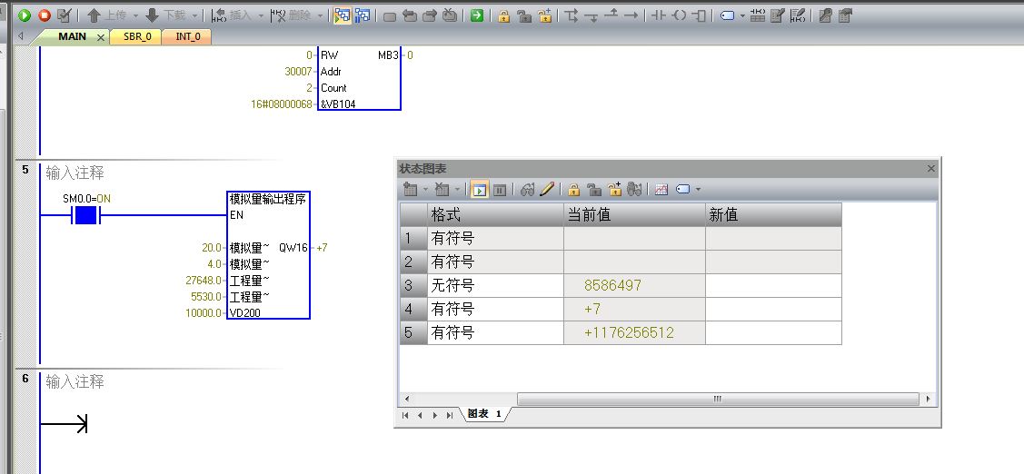

各位大神,本人新手,自己学写PLC程序,现将一个SR20和一个AQ02组合,写了一个测试程序,从电脑编程软件监控如果改变输出设定值,则转换后的有输出电压,可是去模块测量0M和0的端子没有输出电压,请问是哪里出了问题呢?

并且我AQ2模块里面的通道的电压电流选择已经选择为电压

上面的程序是我检测不到电压就改为电流实验,4~20MA输出,可是还是没有输出

是不是用PID控制来写的? 有没有格式转换看? 硬件连接有没有接对?

你的输出模拟量地址是多少 直接写一个值输出用万用表量一下就好了

不是用PID写的,只是直接设定一个输出的值,而且就是输出模块的地址AQ16

硬件连接没有问题的,接24v ,然后下载程序后AQ0和AQ1的指示灯常亮的

模拟量输出地址是AQW。

应该是AQW16

我改为AQW16也是不行啊

不会硬件接的有问题吧 你的模拟输出模块有没有供电

1.确认输出地址
2.DA转换模块
