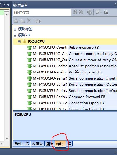

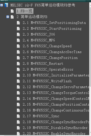

手册上的这些FB哪里可以下载呀,软件上边没找到有这几个FB
在模块FB下你能找到这些FB,如果没有,请确保您的GX Works3软件版本在1.035或以上。
另外,这些FB针对于定位模块PG而言,并非说用于本体定位,这点请知晓。

感谢!调价模块以后就有了!
