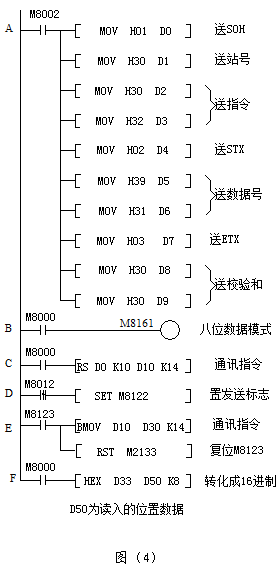

格式是这样的,那PLC怎么编程读取了

三菱伺服的可以这么读,这个格式可以看懂,但安川的那个怎么编程了?不明白,求赐教!
