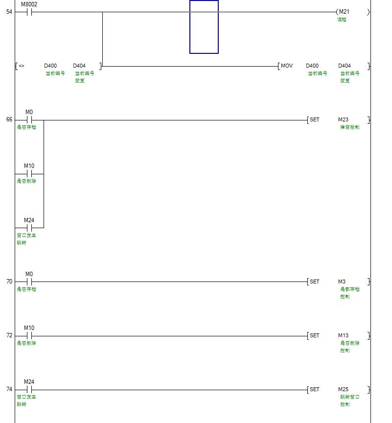

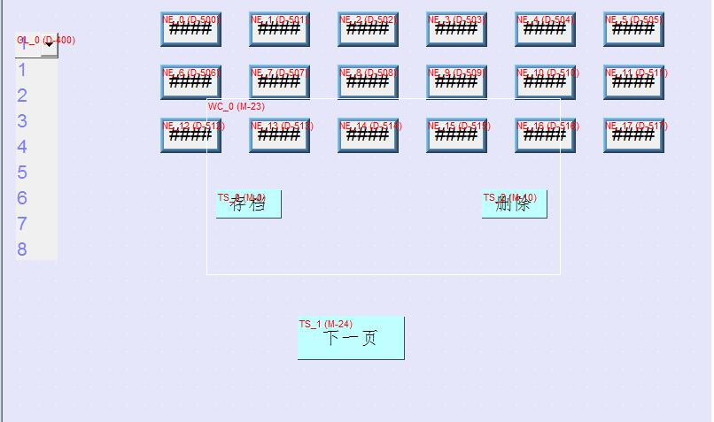

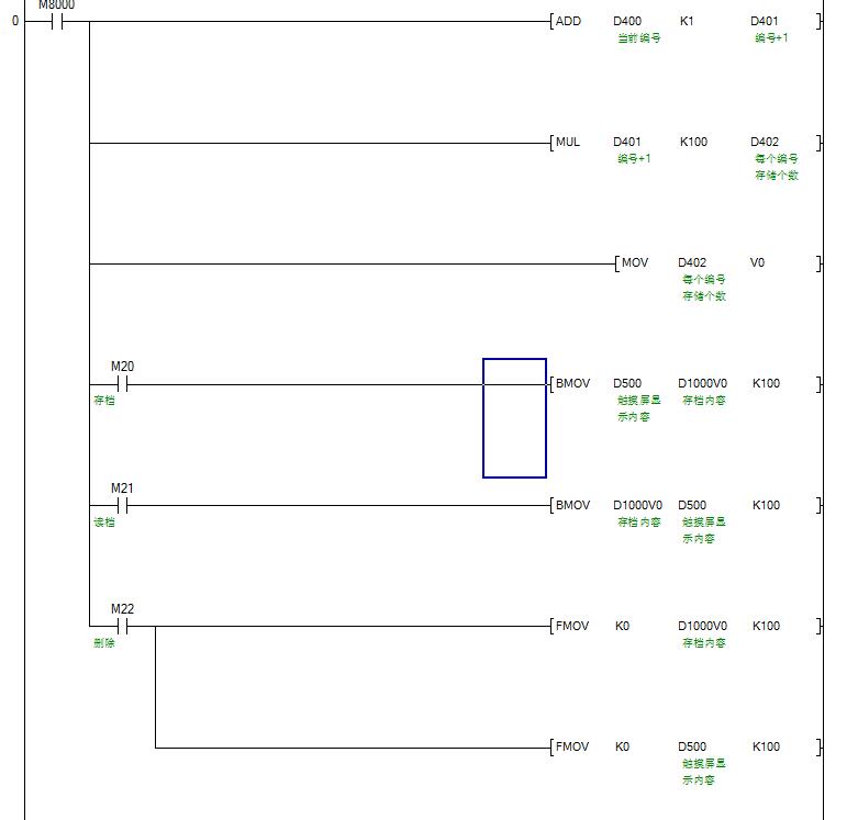

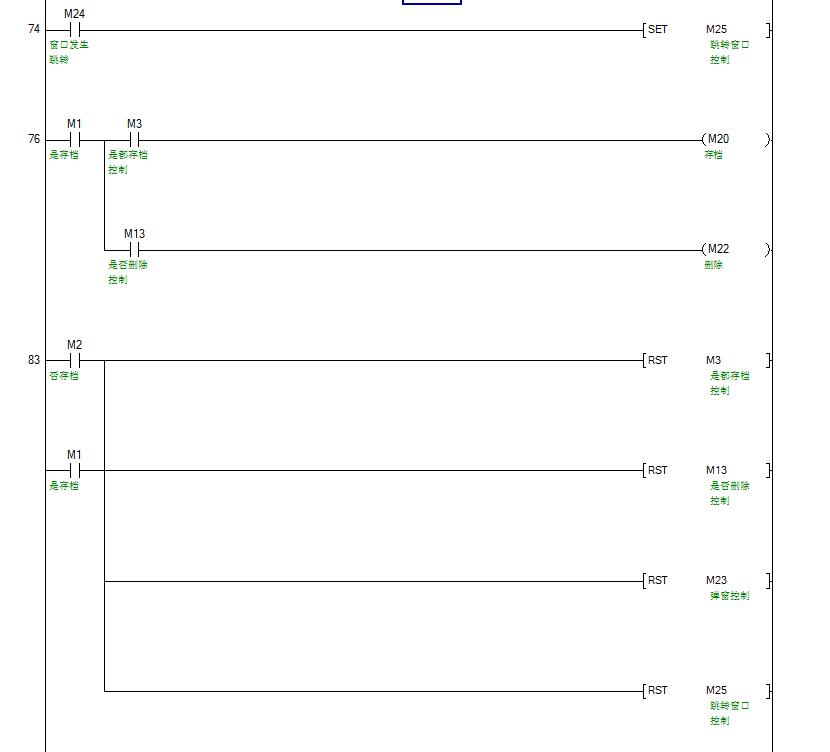

还没放假,没事做,就做了一个简单的配方(程序写的,和触摸屏配方无关)

    我写进去一个FX3U-16MT的PLC出现:无法读取或写入大于存储卡容量的数据,请确认PLC参数的存储器容量设置,在PLC设置容量是16000步

    引用第7楼tzyfl4444于2019-01-02 17:24发表的  :
    最多500-599 ,1000-2000个数据?很多吗?没有啊我还是用国产3U做的,100多块的那种

    下载到PLC里,运行PLCD401,和D402里的值不变呢。

    引用第9楼tzyfl4444于2019-01-04 10:11发表的  :
    哪里来的D401,D402??

    就是程序里的第一行和第二行里的D401和d402,刚接触配方功能。谢谢了
