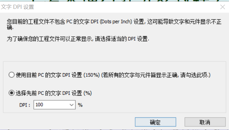

今天我用WIN10的系统安装了EB8000软件反编译了一下以前的程序,发现字体都比以前的大了好多,这个问题有没有大师遇到过,要怎么解决这种问题,今天我是一个个改回去的,感觉好费时间

工具--文字DPI设置--选择先前PC的DPI设置

二楼正解,上次换了新笔记本也出现过这个问题,字体设置后就解决了。
