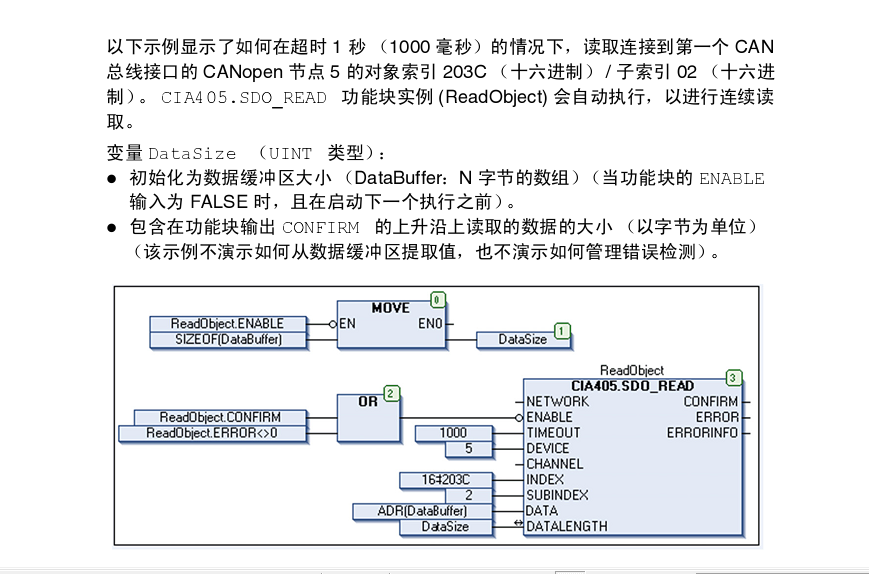

之前我在步科PLC 就是采用移位指令,逐个读取SDO_READ的数据.
现在使用施耐德TM241采用一样的方法就没有达到.想问一下你们有没有推荐的方法?
顺便有一个问题?图中所说的可以自动的读取数据是不可行吧?
