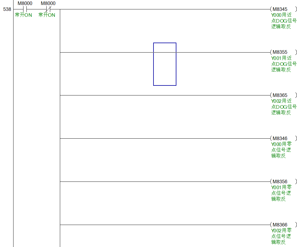

谁能帮我解释下这逻辑取反时干嘛的啊?? 别说什么去翻手册,不是难理解我也不会来问各位大佬了 头疼

测试用的,测完后关闭了。

屏蔽的用的

M8000就是PLC运行时一直ON,看程序就知道是屏蔽掉这些点的输出,也就是没用。这段程序可能原来有用到过,但是现在不用,就屏蔽掉了。可能觉得删除掉麻烦或者后面调试需要用回就没删除掉。

楼主的意思是后面输出注释里的逻辑取反吧?意思就是原来闭合触发动作的取反后变成断开触发动作
嗯嗯 原作者也这样解释的 但是我理解不了M8000那常开常闭是干嘛啊的 大神可以帮我解释解释吗

不用想太多,这些永久不会通电。

这条指令没用了,屏蔽用的

这个不是取反,是屏蔽这一段程序不用
