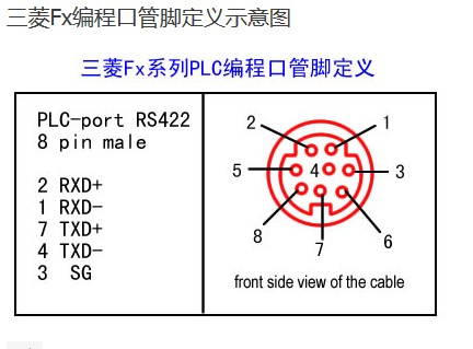

最近发现手上的FX3GA的422串口走不了无协议通讯,只可以走编程口通讯,这样上位机的程序会不会很难写啊,可以看哪方面的资料呢,谢谢大家

搞清楚编程口是什么接口先,是422?or232?还是其他什么

是不是这个?

直接连接就可以了

不难写,只要知道协议内容就行。协议内容百度一下就有

网上有协议你可以看看怎么写,不过都是多年前老的协议,
3U之类的新PLC有些不样,
前些天有看过。但还没有做过实际的程序。只做了测试程序。
如果你是做上位机的,协议要自己写,因为小PLC没有太多的人做上位机。

上Github找hslcommunication還不錯用

图片不错·,感谢
