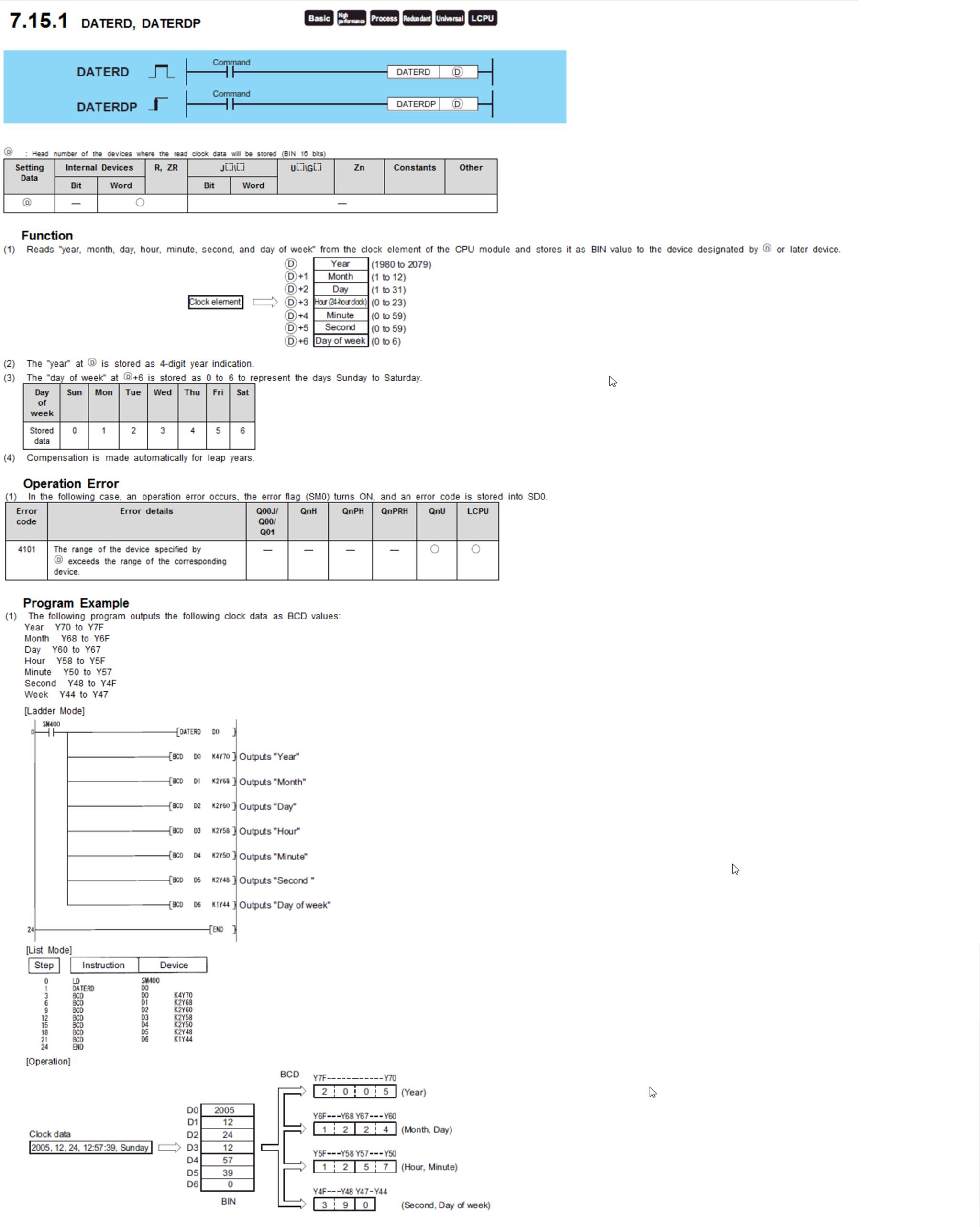

7楼  发表于: 2018-12-25 16:24
在手册里找到到了这份说明 似乎明白了
