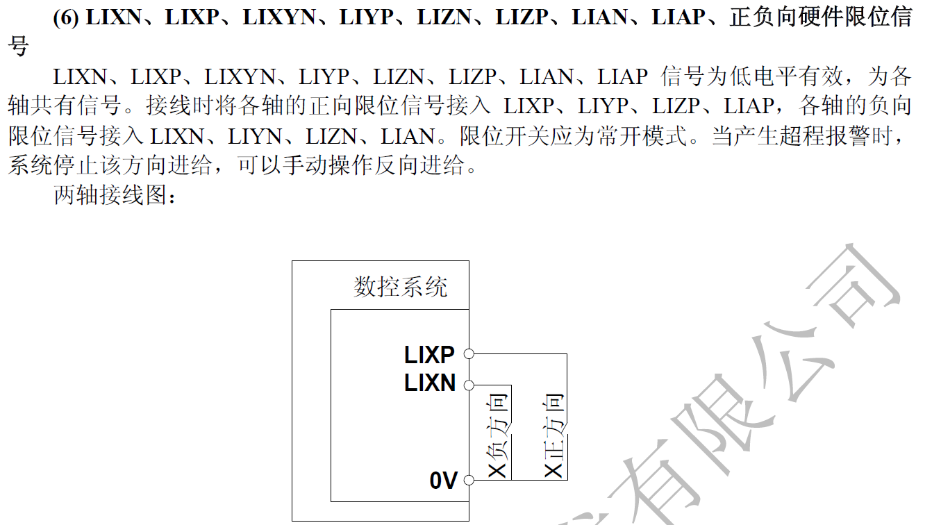

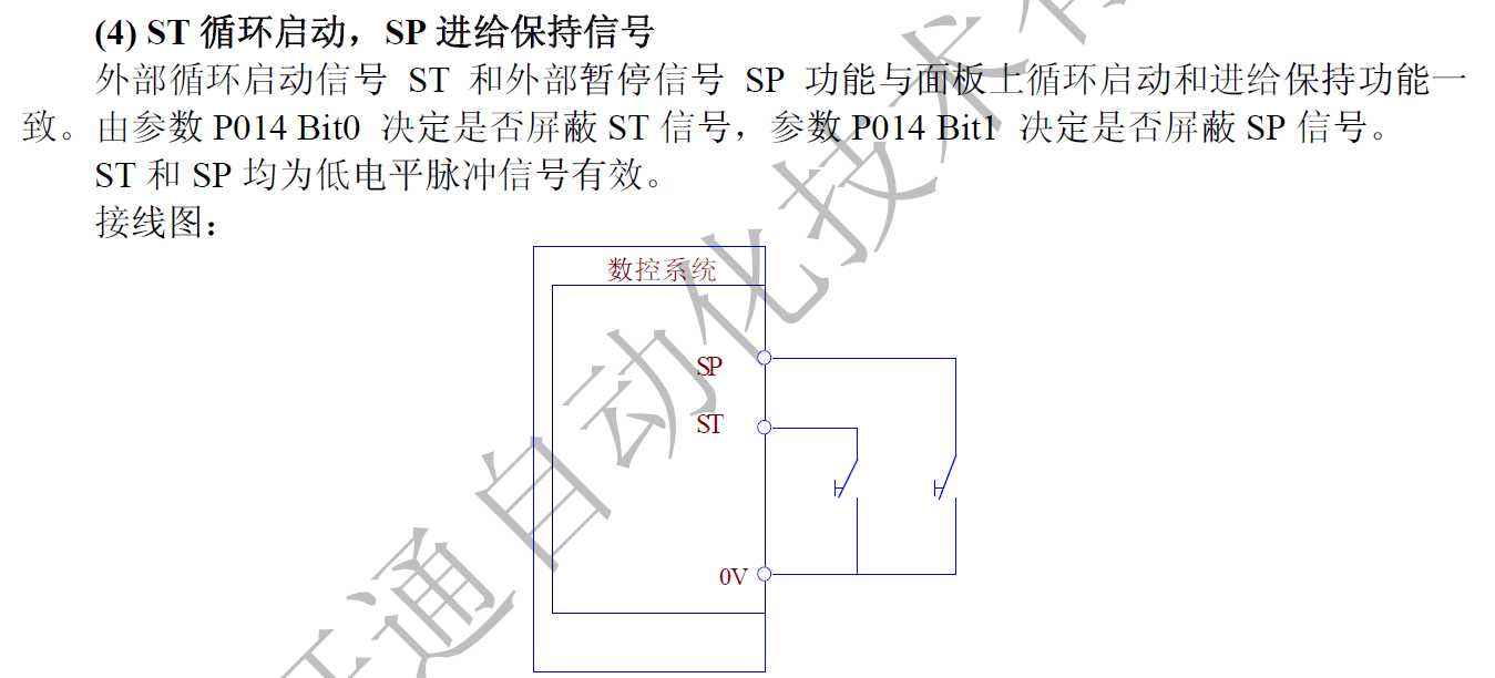

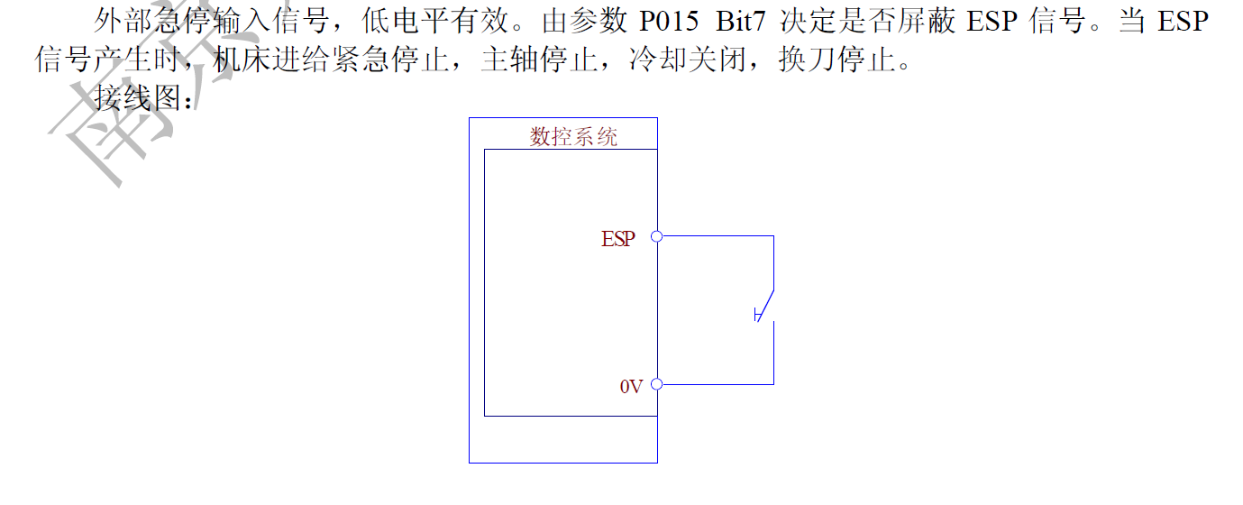

为什么启动、停止、急停、极限位多喜欢用常开??难道除启动按钮外,常开比使用常闭安全吗?
同样的国外系统在我感觉就比较合理,启动一般用常开,停止、急停、极限位多用常闭。这难道就是国产与国外保持的差距??还是做国产系统的工程师脑子转不过弯来?还停留在办公室里没考虑过实际情况??

引用楼主跑步向钱于2018-12-24 10:14发表的 为什么国产数控系统多这样??难道是一个娘胎里出来的吗? :
[attachment=228645] [attachment=228646] [attachment=228647]为什么启动、停止、急停、极限位多喜欢用常开??难道除启动按钮外,常开比使用常闭安全吗?
以上是个人见解!还请勿砸砖!!!
在系统参数可以改常开/常闭的哥们
