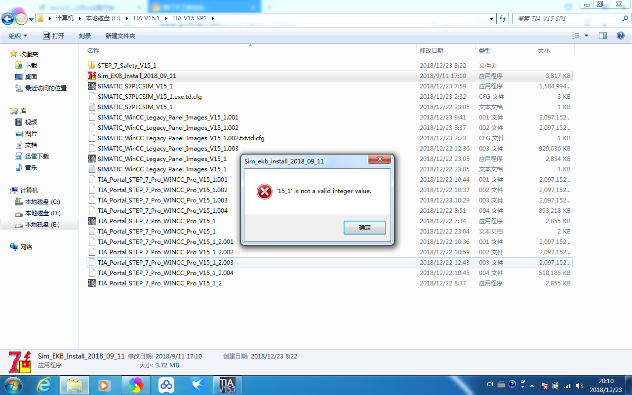

请高手看看怎样才能解决? 谢谢!

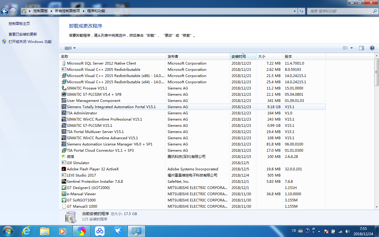

你的V15.1安装好了吗?怎么授权软件里面啥都没有?

安装好了

这是安装好的软件!

不知道是怎么回事,按你的截图英文字面的意思就是15_1不是有效的整型值。 另一个是列表索引超出界限了。。

v2018.10.30 fixed bug '"15_1" is not valid integer' after installation Portal 15_1 181542fe08ac4f2268a51dab8b5f2f9d *Sim_EKB_Install_2018_10_30.exe

安系统是不是先安装V15的,在安装V15.1

引用第7楼青春终败红尘于2019-08-11 12:41发表的 :
V15.1不是V15的升级版本,它们是两个独立版本,且不能共存于一个系统。
导致楼主的问题很简单,其授权工具版本太低。

卸载V15再安装V15.1没用的,重新安装系统,直接安装V15.1运行正常。
