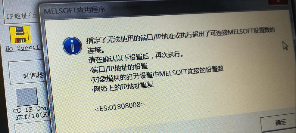

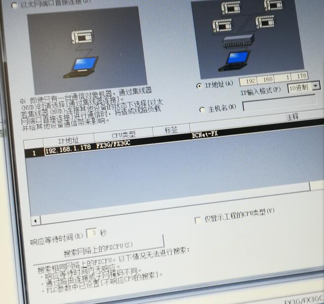

FX3G使用Bcnet-FX与GX WORKS2通讯不了,接线后在网络能搜索到FX3G,就是连接不上。大家讨论下

你电脑的IP地址改了吗

我想要了解的,你的PLC的IP设成192.168.1.178了吗?
一般都是先用USB连线设好参数之后,你才能用这个IP和PLC连线。
再来,你连电脑IP都不会设,这样就不晓得怎么讲下去了。
先去百度一下吧!

电脑与PLC同一网段,
图片中选直接连接

已搞定,谢谢
