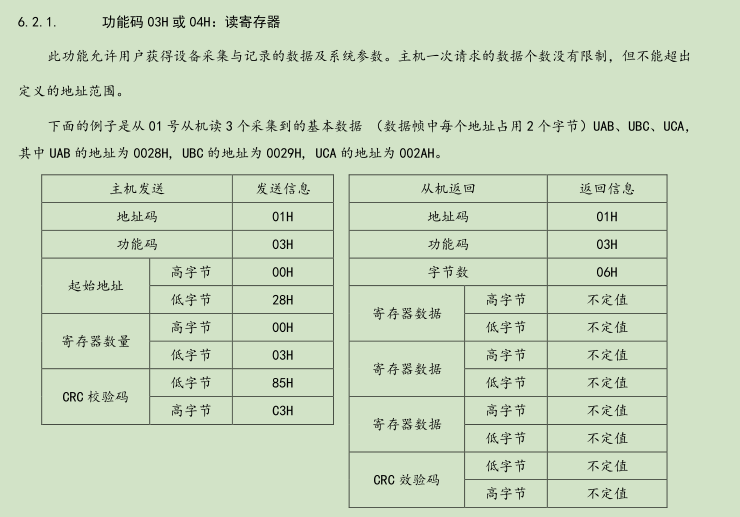

QJ71C24N-4R 与智能电表485通讯

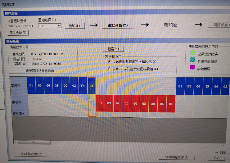

从数据包来看貌似是读出来了,但是实际怎么在程序中显示出来。

有手册吗?设置的是什么通讯,数据包监视看的是模块的缓冲区数据收发,你查一下存在哪,用协议的专用指令或FROM指令读出来,监视缓冲区观察数据变化再对应修改程序。可以的话给多点信息,不一定能给你答案,大家可以一起学习。

0BAB 就是我读的数据

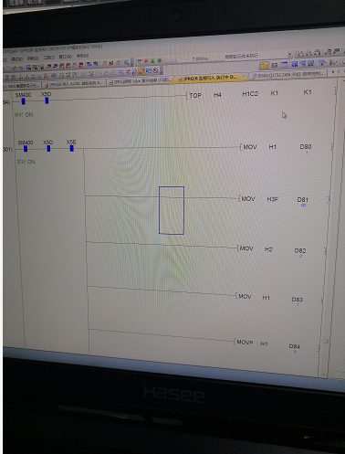

D80 电表通讯地址
D81 是从机数据地址
D82 读取的字数
模块设置的是将数据 存在 D85 D86 里,但是我要读取的数据是要是会在将来超过65535 的
