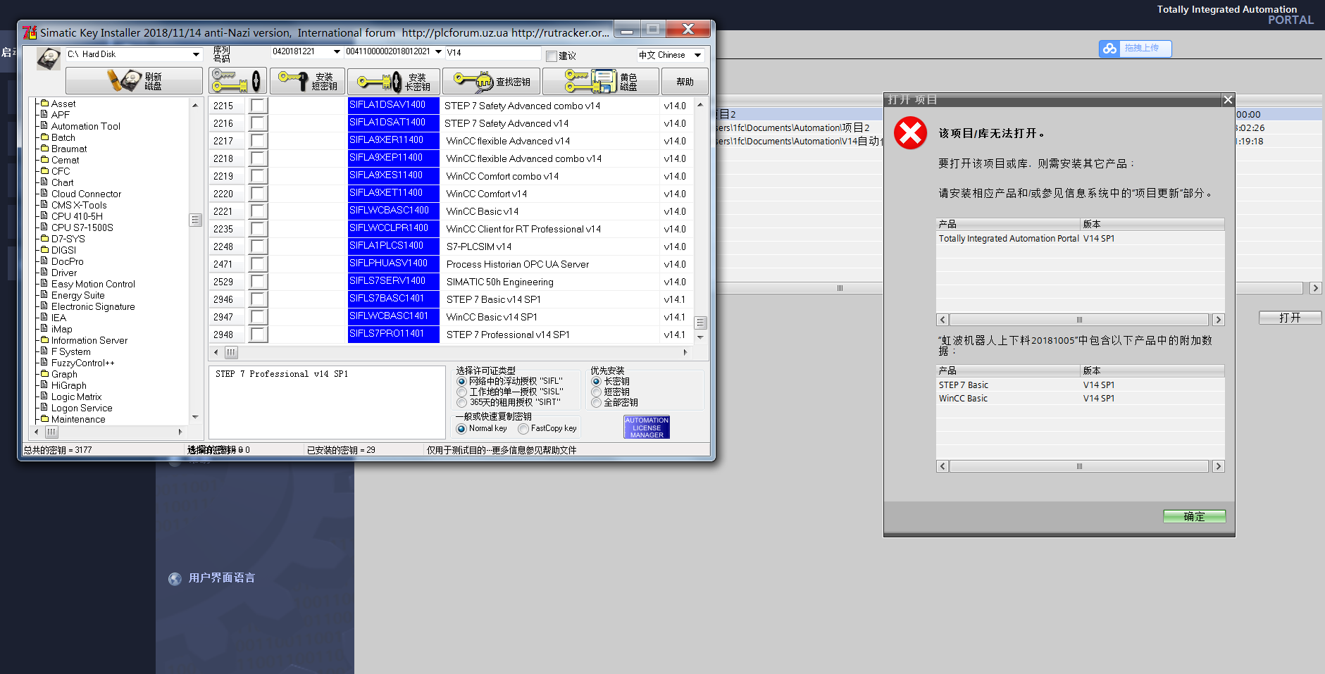

求教博途V14打不开程序问题

已用密钥激活,还是打不开。请问是不是厂家安装了加密软件

发表于: 2018-12-23 11:30
先是提示缺乏激活,我之后激活,还是同样的原因,无法打开

发表于: 2018-12-23 16:54
安装提示的软件包组件,西门庆儿子的软件由好多组件包组成的,TIA破头软件更是如此,缺少组件包要么打不开,要么即使打开,有些内容也看不到。

发表于: 2018-12-23 18:09
很明显,根据提示要装V14SP1,而不是只装V14就完事
