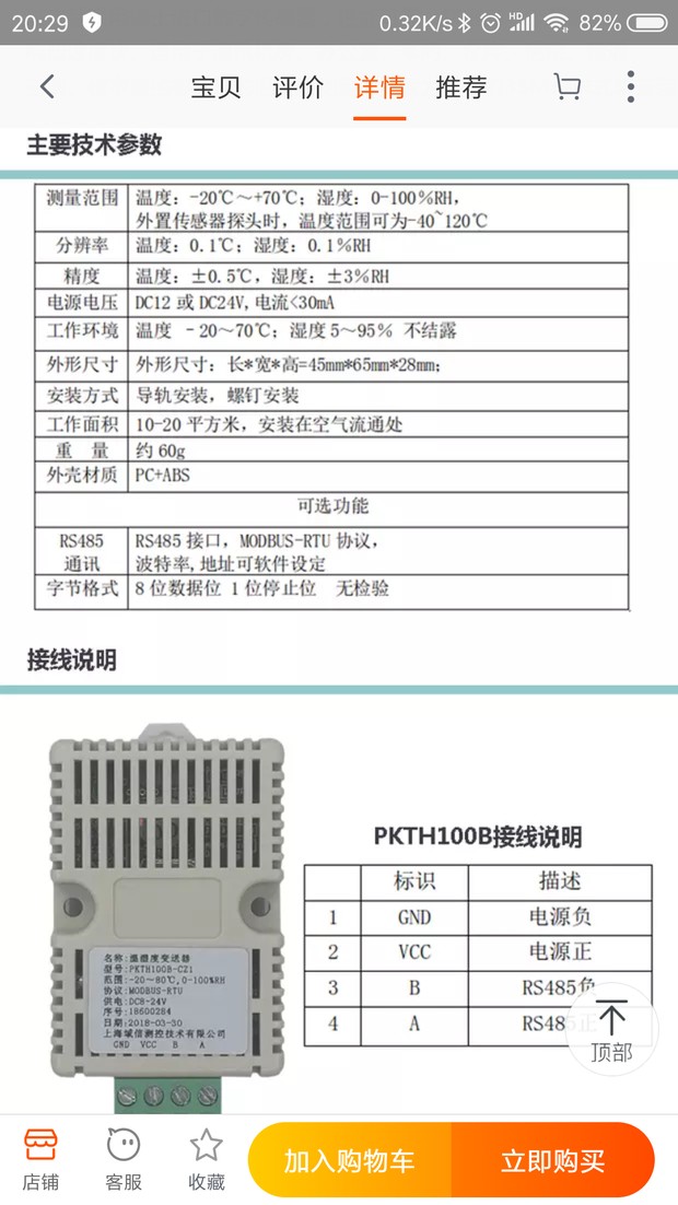

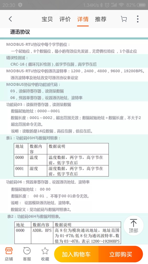

这个温湿度传感器用485通讯的有那个大侠会搞 我搞了一下午 没弄成功帮忙看一下

最好帮忙写个完整的程序 我只要在触摸屏显示出来温度就好
