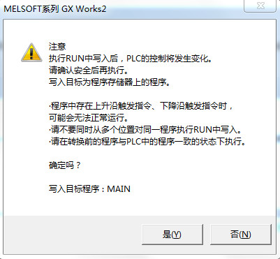

请教我用GX Works2编程时,为什么按F4编译会弹出以下窗口?
见附件:
注意:执行RUN中写入后,PLC的控制将发生变化…………。
只是我编程的这一个程序有这个问题,我新建一个程序就不会,按F4直接变编译了,这个就不行,要弹出窗口。谢谢了!

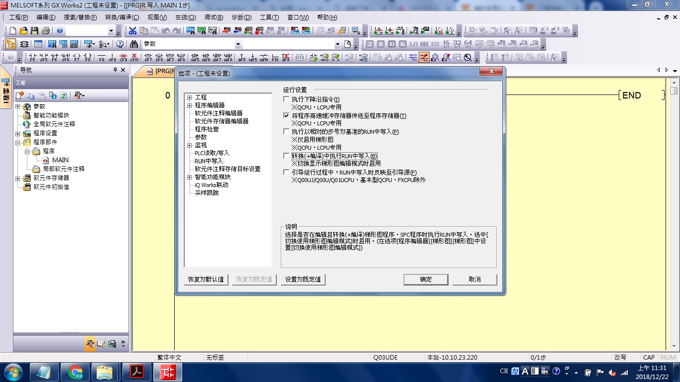

這是有開啟run中寫入
工具\選項\run中寫入\轉換(+編譯)中執行run中寫入
的勾選去掉
