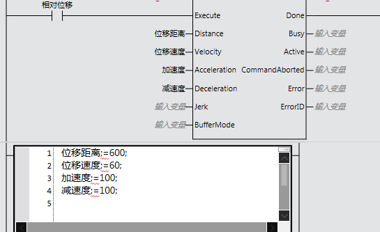

第一次使用还请大佬解惑。。

在汇川【设备】添加菜单中(原CODESYS设备添加),添加汇川的设备*XML文件就行了
已经解决了,谢谢

又出现新问题了,为什么在st里面输入的总是报错

你写的是;分号 当然报错

格式不标准导致的错误
