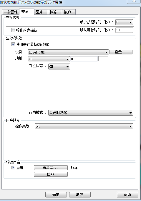

请教一下各位大神,威纶的屏能不能做一个图片X0=1的时候显示图片,X0=0的时候就不显示图片。就类似是位状态灯的文字标签一样,能不做做图片标签。望各位赐教一下。

X0=0的时候你给一张背景透明PNG图不就行了
