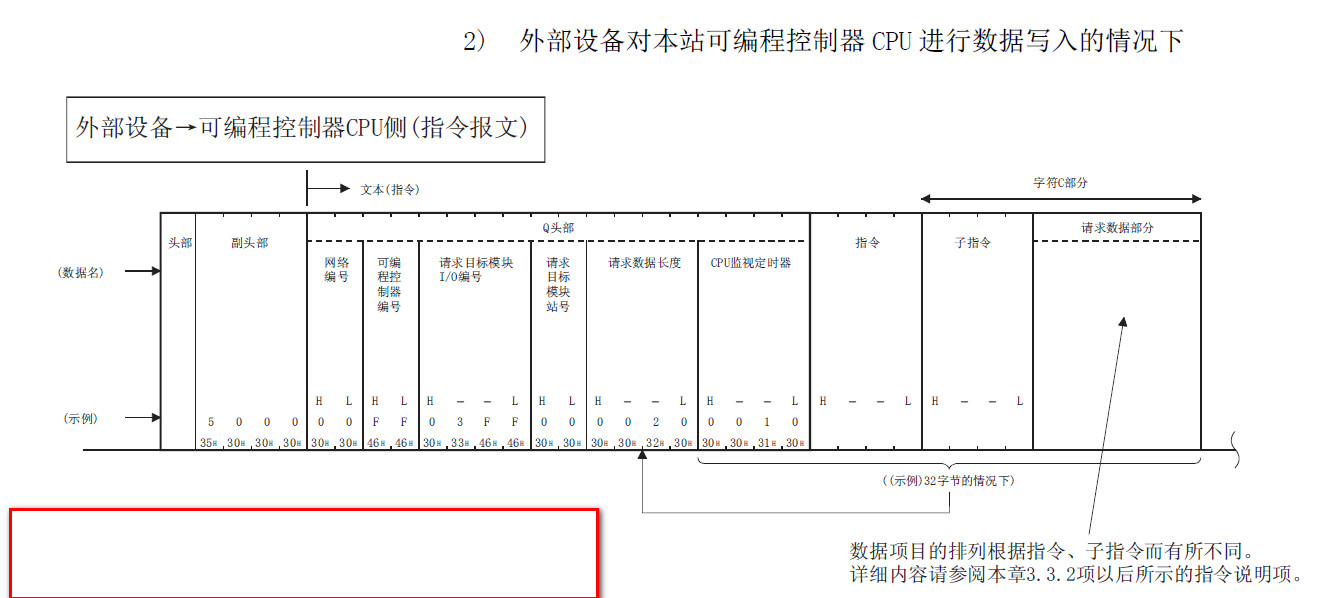

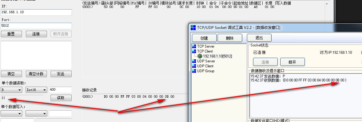

MX Component 有太多的弊端,最不能容忍的是没有64位的。
还是MELSEC(简称MC)比较自由灵活

这里有现成的范例代码,实现了浮点数据、字符串等数据类型:
http://blog.sina.com.cn/s/blog_16d7d3ecb0102x6wj.html

有64位的 我安装在我的Window7下64位 运行我写的。net程序都可以啊
