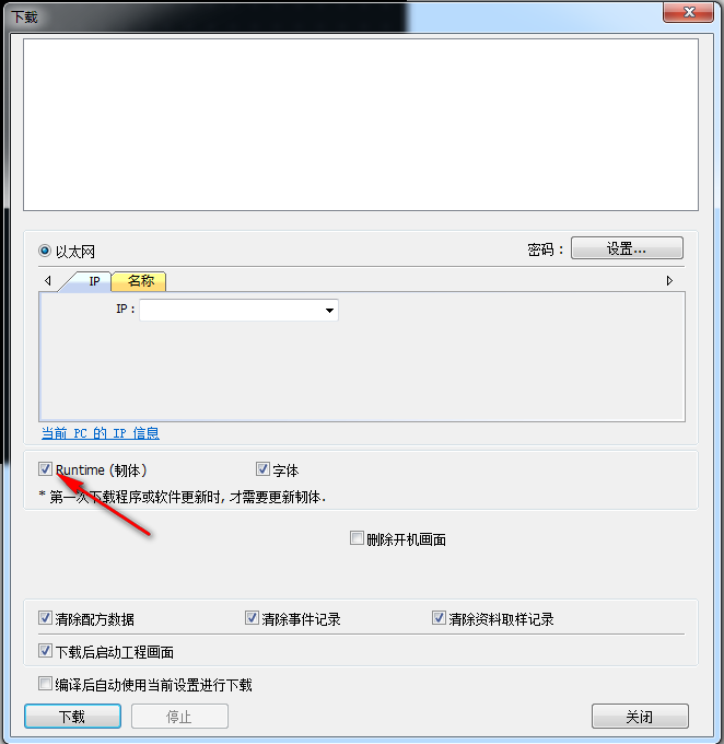

威纶通触摸屏下载程序成功后,无法进入工程画面 一直显示 i series 不知道有没有哪位大神遇到过???求解

程序有问题

看看程序里型号对不对,重新编译一下

先下个新建空程序下去,看看能不能正常启动,如果可以再下你的程序下去
威纶通软件固件都各种不知名的bug,他们自己都不清楚

下载程序同时选更新韧体,

5楼大神,能请教一下 什么是韧体吗
