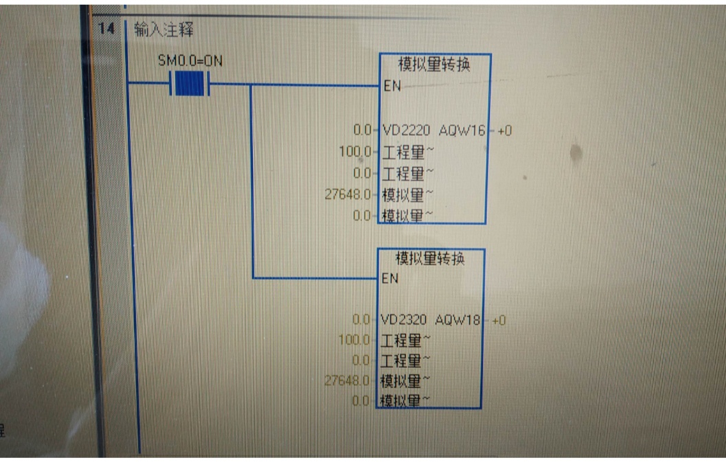

当vd2320值由0变为10时由图1变为图2
请问变为NAN是什么意思,电压模拟量也没输出。 [upload=1
问了西门子公司, 已找出原因了,问题解决。

[upload=1]

图在哪里?
图已发了

图片大了发不上去

当vd2320值由0变为10时---------------改成0.0变到10.0试试看
谢谢,你的方法是正确的,西门子公司毛工说NAN是数据选型错误,不能用整数要用实数。

数据类型为实数,不能写整数

数据类型不对
