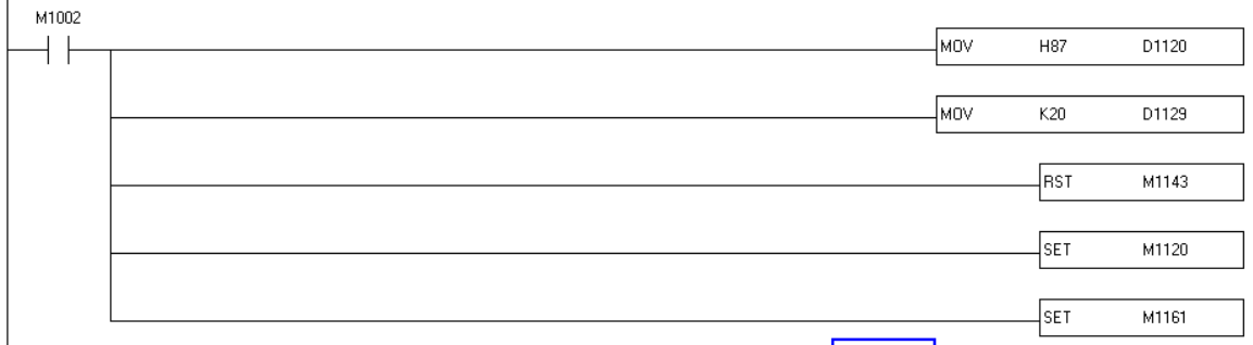

台达plc modbus通讯里面的M1120和M1161有什

M1120是 com2通讯参数保持用的  M1161是8位和16切换用的 ON时为8位模式

    啥叫“通讯参数保持”

    就是不接受外部设定修改,如果要改必须解除M1120
