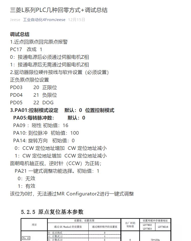

调试总结
1.近点回原点回完原点报警
PC17   改成  1
0:接通电源后必须通过伺服电机Z相
1:接通电源后无需通过伺服电机Z相
2.驱动器限位硬件接线与软件设置(必须设置)
正负原点限位设置
PD03       20  正限位
PD04       21  负限位
PD05       22  DOG
3.PA01:控制模式设定    默认:0  位置控制模式
  PA05:每转脉冲数:       默认:0
  PA09 :刚性 初始值:16
  PA10: 到位脉冲  初始值:100
  PA14: 旋转方向   初始值:0
   0:CCW 定位地址增加  CW 定位地址减小
   1:CW 定位地址增加  CCW 定位地址减小
面朝电机轴正视,逆时针(CCW)为正转;
   PA21 一键式调整功能选择。初始值:1
     0:无效
     1:有效
该位为0时,无法通过MR Configurator2进行一键式调整
