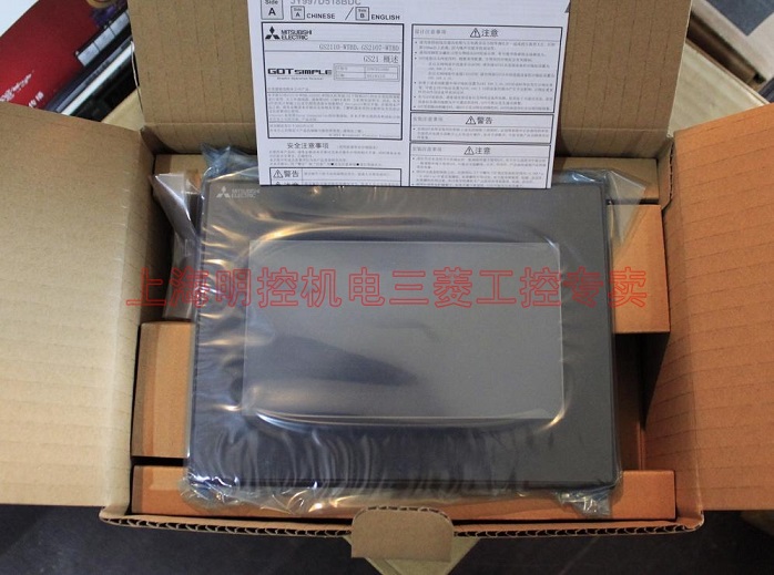

实物图片:

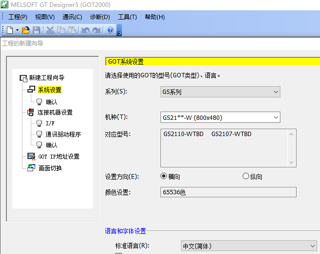

    对应软件:建议GT Works3 Versionl.156或更高版本,需安装TOOL文件夹内的插件
