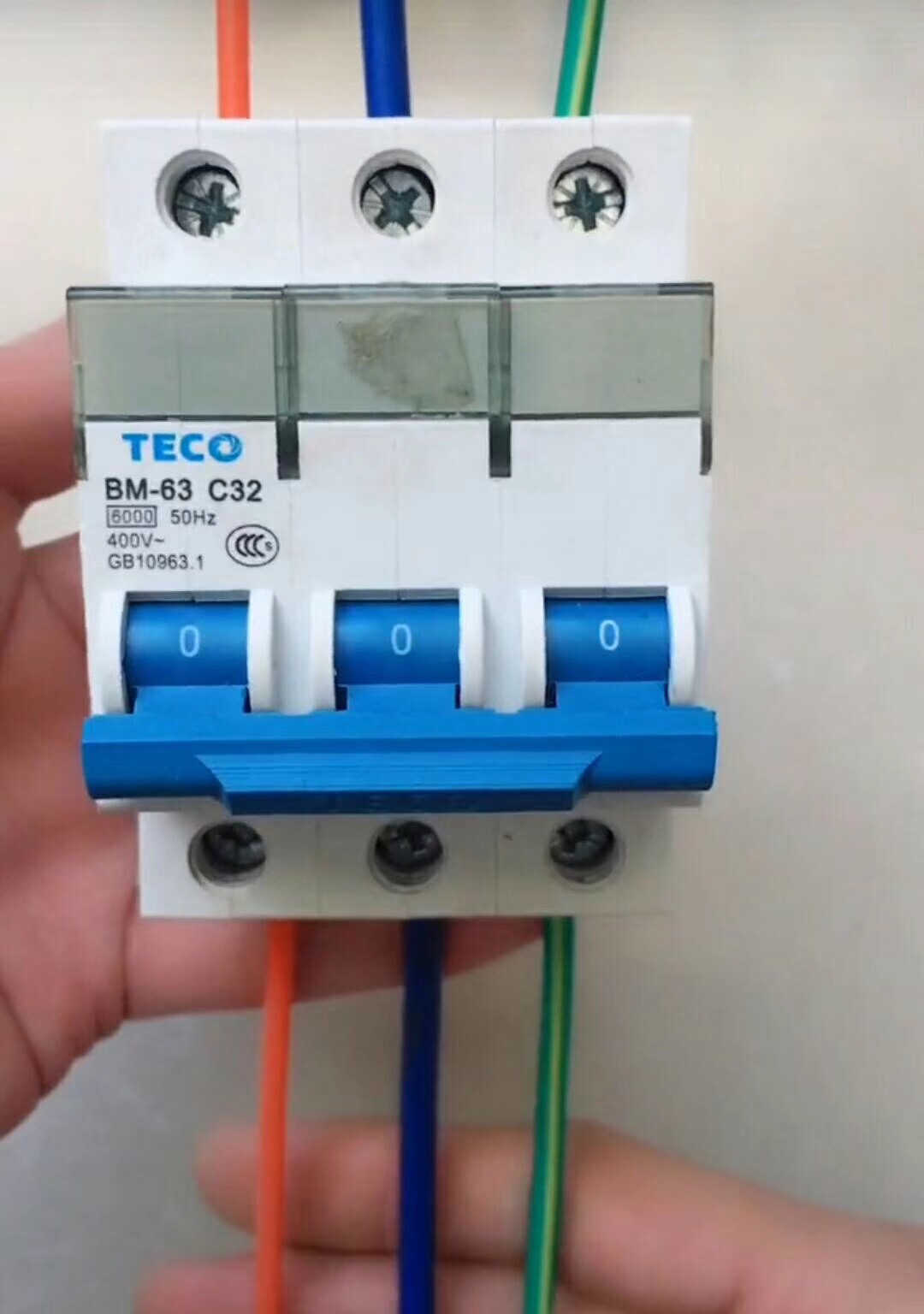

工作中第一次见到,欢迎大家发表下意见

3P空开接线

版主, 重点是空开3P不带漏电用单相控制线路,接火零地,这样安全吗?请各们高手指点一二

这是作死的接法啊。接地线也过空开这万一触点接触不良后端就失去接地的作用。
关于漏电,没看到带漏电开关。凑付也不是这样凑付的。
漏电会跳开吗?估计够呛

难道是火线、零线、底线吗?如果是这样,就是作死的前奏
就是没有见过

3、4楼的,是的,人家师傅还说,我一只开关断火线,零线,地线。有什么问题?

万一卡住跳不开时,大家就呵呵笑了~~~~~~~~~~~~~~
万一没卡住呢,哈哈

地线严禁断开。
应该从保护端接地端子使用一整根线直接连接到接地排。
直接接地

零线可进可不进开关;地线一定不能接进开关,而且要保证牢固可靠。

也不知道该师傅的电工证是怎么考来的!国家电网内部培训将之做为重点,可想接地的重要性与规范性有多关键!忘记是哪一年了,苏州国家电网内部花了四天时间学习接地!为什么要这么做了,出事了!不出事什么都好说,出事了就是要命的,在电方面,一定要按操作流程、规章办事,这些规范都是以血的代价总结积累下来的。。。。。。

不规范
是很不规范

我就是没有见过,不规范是肯定的。带个漏电可以吧
