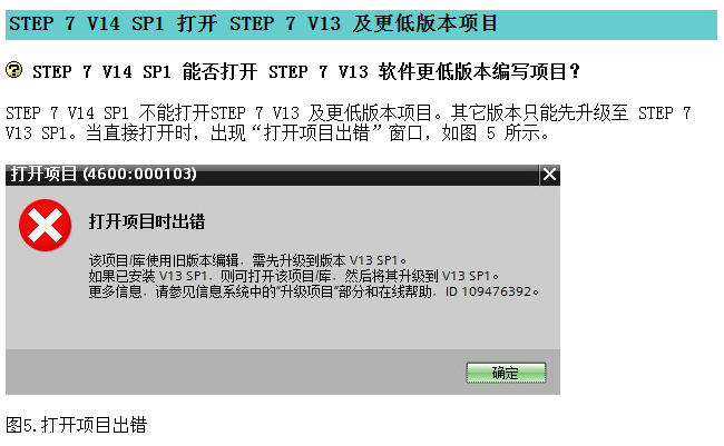

西门子博途V15.1如何打开以前版本的程序如:博途V13 V13SP1 V14 V14SP1 组态的程序如何使用V15.1打开需要安装那些 软件

V13需要用V13SP1升级;
V13SP1以上打开时提示升级。
----我安装的V15是这样,V15SP1还没有安装,估计也是这样,TIAV13以下版本用新软件打开时要用V13SP1作中转。
经过多次试验,问题 已经解决 可以打开 V13 V13SP1 V14 V14SP1 组态的程序

V13就像是个分水岭,向下兼容,V15向下兼容V13-V15,所以你还需下载V13
