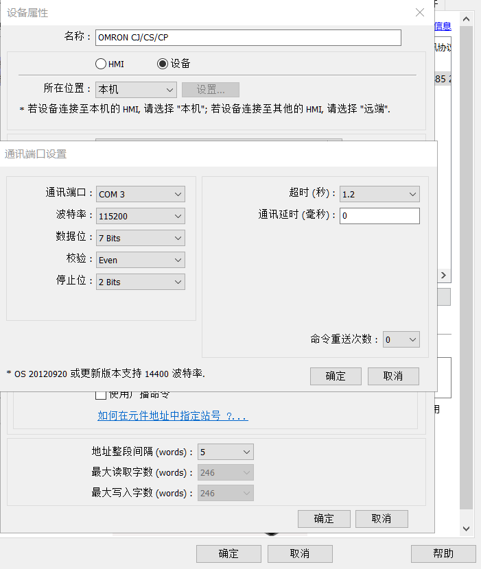

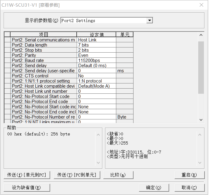

设置参数如图所示,通信速度很慢,时不时跳出通信故障。大家帮我分析一下原因。谢谢
