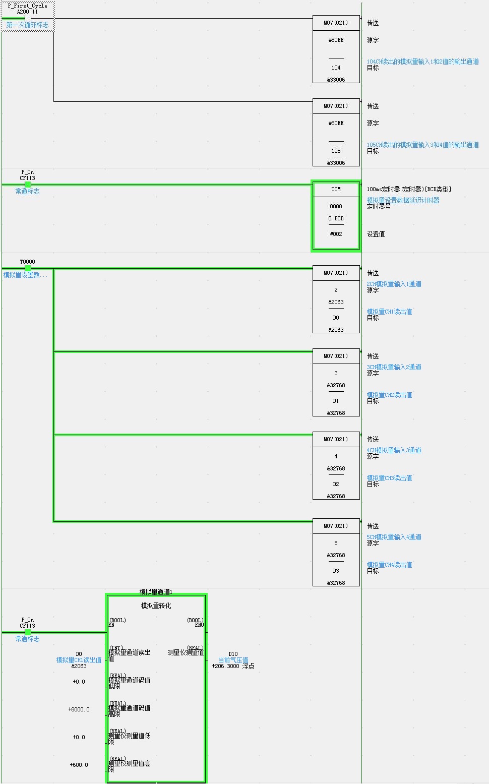

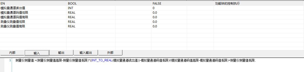

OMRON的CP1L-M40DT-D型号PLC,后面跟着一台CP1W-16ET输出模块和一台CP1W-AD042模拟量输入模块。程序编写如图,因条件有限,模拟量通道1接了一个压力变送器,压力测量范围0-600kpa,输出电流4-20mA,没有给压力直接是大气压,1个大气压应该检测到的是101.325kpa,但PLC实际检测出来是206.3kpa。程序编写问题出在哪里?请教大家,谢谢!

CP1W-AD042 分辨率是12000 D0*600/12000 =103.15

谢谢!解决了!
