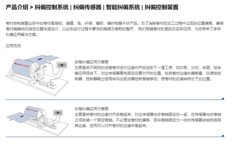

2楼  发表于: 2018-12-14 17:13
你可以用这个系统试下
