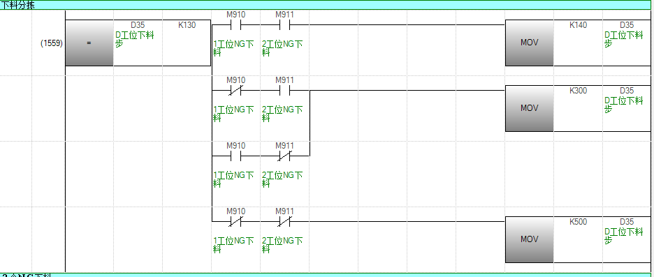

三菱的软件如何扩展列数,只有12列,写不了多少,不喜欢那个跳转K0下一行的,看着很累,有没有办法扩展列数

已解决,工具--选项--程序编辑器--梯形图编辑器--找到梯形图的显示触点数,改成其他的就好了
