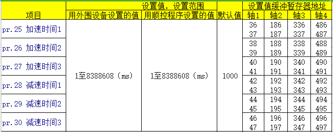

图片红框里的PR等代表什么?

PR=Parameter
DA=Data

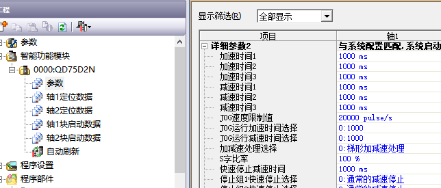

    PR是指参数,通常在GX-Works2中可进行设置 。
    可以理解为10号参数,11号参数.....
    DA是指定位所需数据,比如位置,速度,加减速时间等。
    看下面这个表格会清楚些:
    右边是对应的缓存
    这些PR都可以直接在GX-Works2里设置,如下图
    看这个QD75的电子手册很累人,查缓存不方便。我也吃过苦头。
    给你发一个表格,查缓存非常实用:
