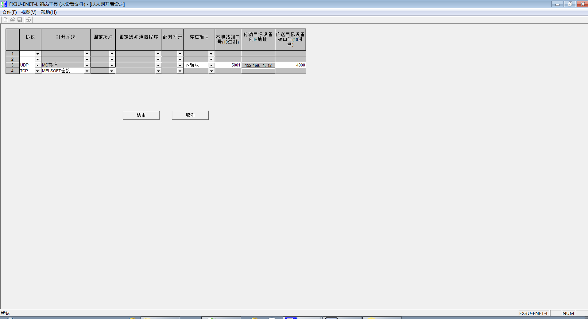

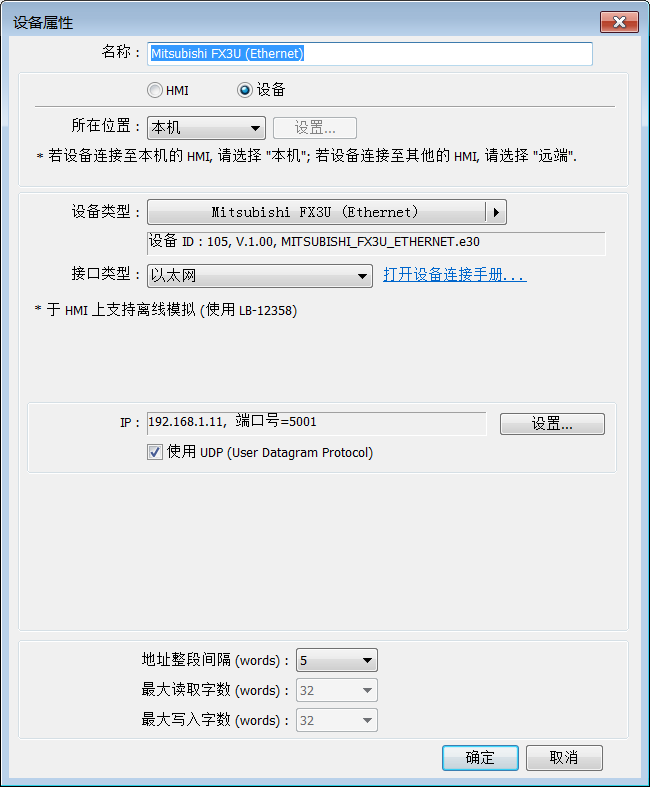

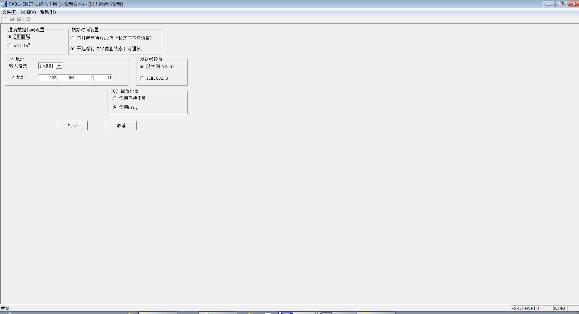

FX3U通过FX3U-ENET-L模块与维纶触摸屏MT8071IE连接,参数该怎么设置,有大神知道吗!试过很多次了,都通讯不上
已经解决了
[ 此帖被15907556181在2018-12-14 09:14重新编辑 ]

发表于: 2018-12-14 08:12
具体该怎么设置呢?我设置模块跟触摸屏设置的参数如下,但是通讯不上
