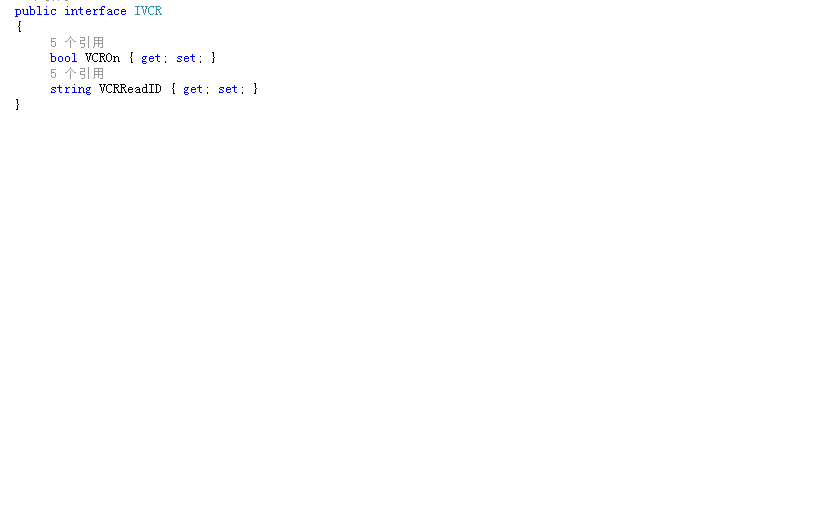

  各位:
     有用过c#写PLC程序的吗,最近在学习c#,想学习一下,可以分享一下程序结构吗,谢谢

C#寫PLC程序?感覺怪怪的....
寫C#那就直接用工業電腦控制就好了啊...何必要寫PLC??
嗯,之前有一个项目,在和上下游设备厂商对接测试的时候,看他们用的是C#,然后控制马达,气缸之类的,Robot。。。
还能对接上位机,MES,等等,所以想了解和学习一下。

那就不是寫PLC的程序了...你可以先從DI和DO開始,先買個DIO卡,看看手冊自己接來玩玩。玩熟了再玩AIO。各家的卡應該都會有範例程序。拿出來看看,要了解別人為何這麼寫。熟了之後其實就和PLC的程序方式一樣,輸入更新=>狀態更新=>
輸出更新=>輸入更新=>無限迴圈....只是PC要做的比PLC更多,因為PC是多線程。所以.....玩到問題時再研究吧....

    楼主是初生牛犊不怕虎的糊涂蛋,是C#编写PLC上位机监控程序吧?采用多线程,一线程专门用于通讯,采用轮询方式,另一个线程专门用来处理数据显示和相应操作。
    是啊,自己想想都怕自己。
