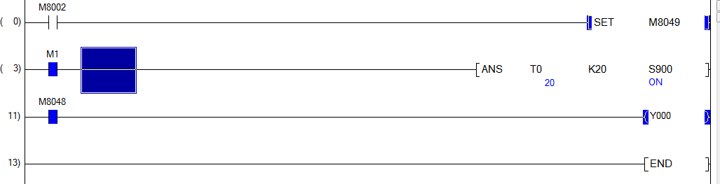

X1接通2S,S900为ON了,为什么M8048没有置1呢,求大哥些解疑

可以置1的,断电重启试试

我在3U程序里写了下是可以的啊,你看下PLC类型是不是写成了其他的
