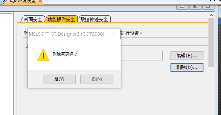

三菱触摸屏GS2107-WTBD怎么清除原程序有密码,第一次用

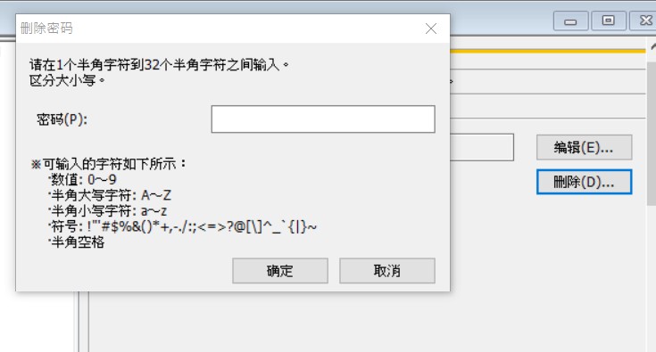

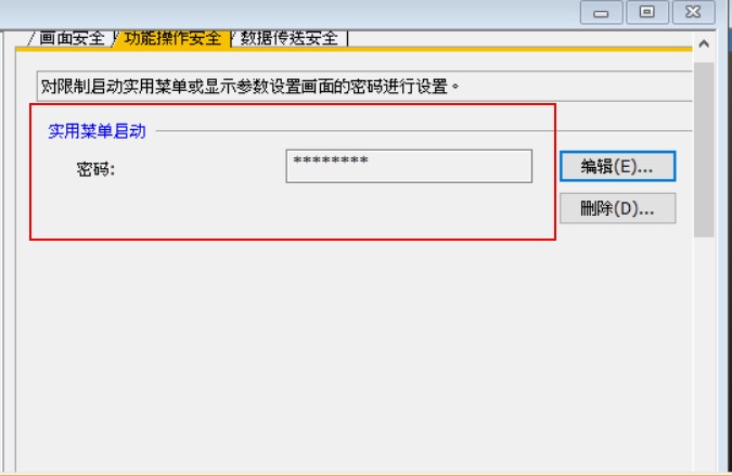

情况1
如果是屏有密码,只能写入BIOS,这样会把屏恢复出厂状态,空白。程序也没了
情况2
如果手上有程序,只是程序上有密码,可以在安全里删除。

请问怎么操作吗

這嗎
