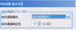

J4-A的伺服替换的J2伺服,替换完之后硬件都没问题,经过一键式调整还是有振动,也调了PA09,稍微好一点,请问还可以调什么参数改善振动,谢谢了

这个有没试过呢

试过了,还是不行

改为手动模式,后面负载惯性比改为15倍,一般1kw以下都可以

调一下速度环,调小一点,

一键式调整内部有3种模式可以选,定位的建议基本模式/高性能模式,速度力矩模式建议低性能模式,一般都可以满足现场要求

根据你的负载重量和速度 手动调整
