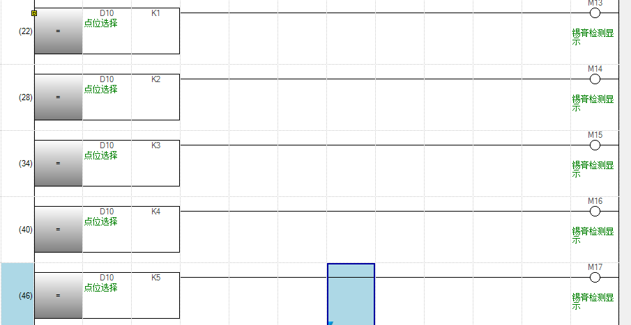

三菱PLC 5U 的 有没有快捷的指令?

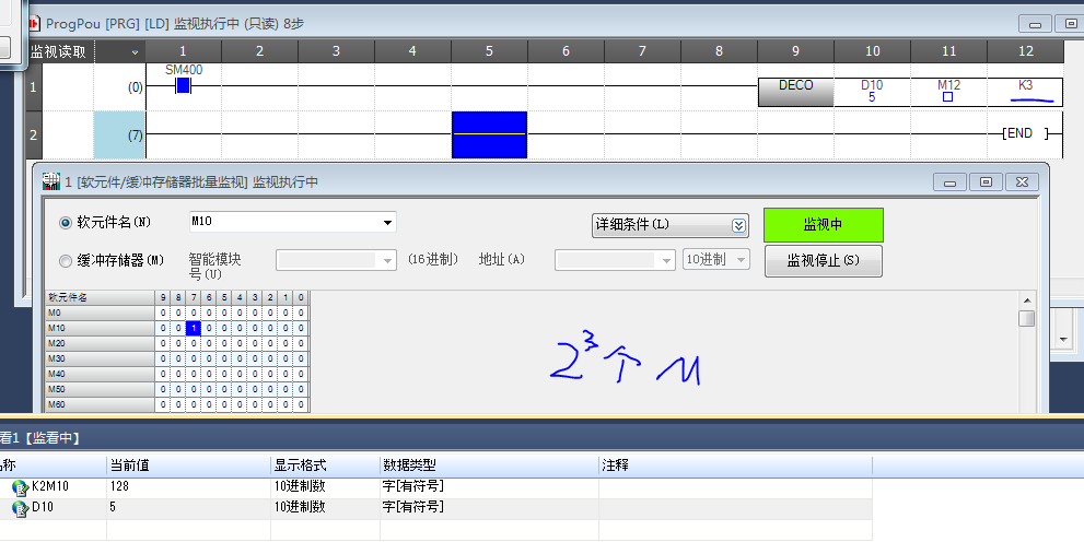

可以看看DECO这个指令

解码指令deco还有移位指令都可以

其实要是不是特别多这样写会比较好 有利于扩展

还可以用变址
