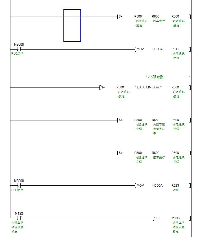

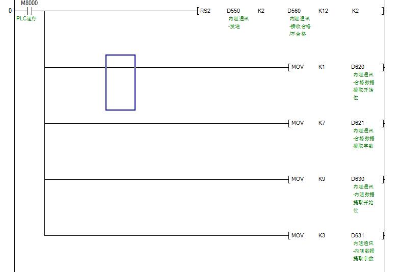

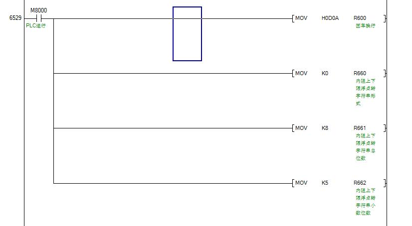

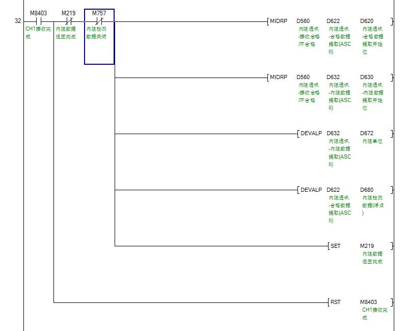

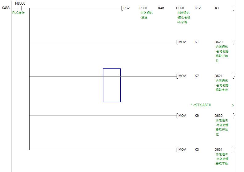

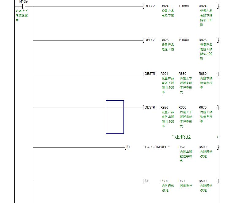

如图是通讯读取内阻参数的通讯,客户要求在触摸屏上可以更改上下限的设定值,请问一下,这怎么写?附上RM3544多本说明书和部分接收数据程序(已经通讯成功)

把技术资料看明白,是可以设置上下限的

客户要求在触摸屏上更改啊,而不是在内阻仪设置

日置的测试仪是可以通过指令的方式发送命令修改参数值啊!你把测试仪的命令手册看明白

上下限通讯,也可以用串口助手
:CALC:LIM:UPP0.0450D0A  上限(45m欧)
:CALC:LIM:LOW0.0250D0A  下限(25m欧)
