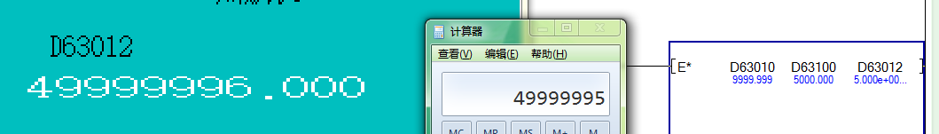

为什么PLC算出来的和计算器算出来的不一样?

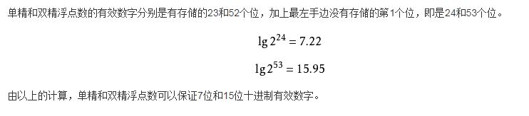

引用第3楼suegu2于2018-12-11 16:18发表的  :
单精度浮点就这样了  双精度就OK了,就是三菱没有
双精度也不OK,它只能保持15位精度,然后16位就是这个样子了。

引用第4楼cvlsam于2018-12-11 16:24发表的  :
[attachment=228226]
你这是要抬杠啊。。。那你能找个方式给我把 π 完整表示出来吗

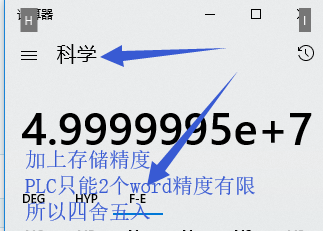

5楼  发表于: 2018-12-11 22:20
貌似微软的计算器,不是真正的浮点数计算。要真的检验,就自己用C写一个。
