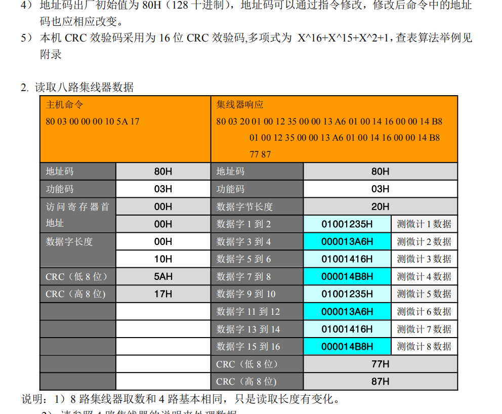

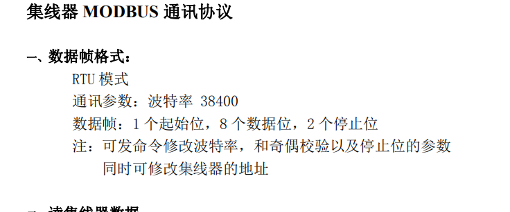

FX3G-60M 配 FX3G -485 -BD MODBUS RTU仪表通讯,只读。

1.能用吗?
2.能用的话,用什么指令?

用FX3G-485BD板,估计只能用RS指令了。

可以,我做过,
用RS指令,CRC只能自己写子程序,
FX3G不支持CRC指令。
