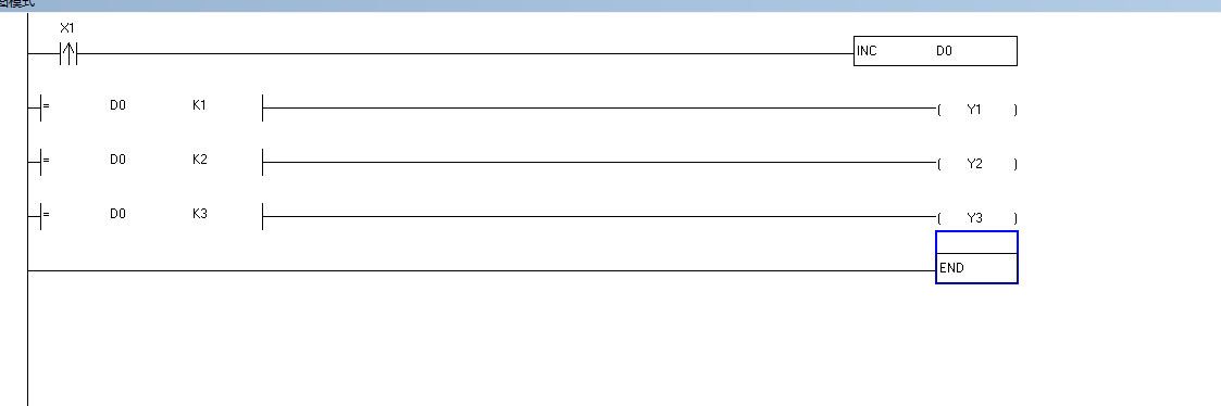

现在我 的难题是。此设备只有一个启动按钮,按一下就是步进一样,一步 一步往下走,一共有二十来步吧,如下图。希望师傅们帮指点一下编程思路和方法,谢谢大家。

按一下X1动作一次,

计数的方法

不就是单步动作嘛,在每一步流程前面串一个接通条件,每按一下就接通一次,用线圈好点,反正我是这么干的,没有毛病,调机检查流程一百分!

给你说个简单的 这个按钮用来计数 计数的寄存器作为每一步接通的条件就可以了 按一下计数1执行第一步 再按一下计数2执行第二部 以此类推

比较喜欢用INC配合DECO指令

用步进程序就可以了,每步写一个动作。
