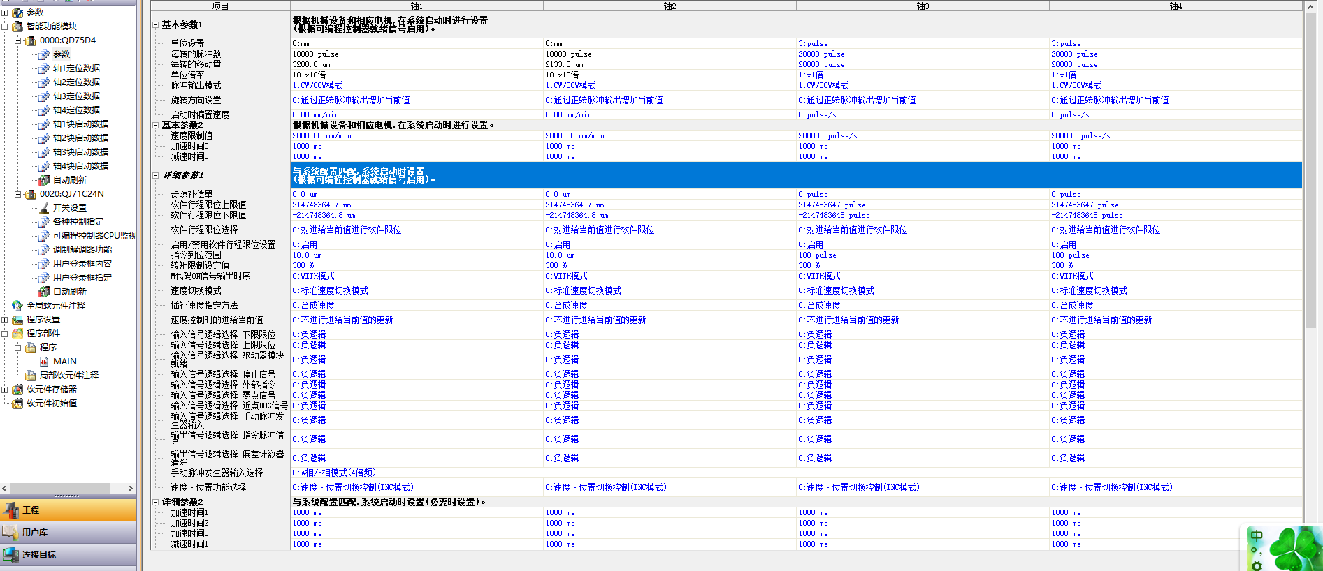

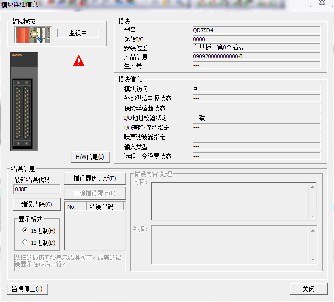

刚买的二手定位模块,用GX-WORKS2写程序,
为了省事,直接在智能模块参数里设置,但读取
定位模块的缓冲寄存器时,发现设置的参数并未
刷进去,难道是版本过低??请大佬解惑
[ 此帖被青空の夏在2018-12-07 10:50重新编辑 ]

发表于: 2018-12-07 10:47
QD75D4
QD75D4N
是不是这里搞错了
你的模块是QD75D4老式的这种
你有可能设置的参数是QD75D4N的。
设置的是QD75D4,旁边的QJ71C24N可以刷进去,估计是版本过低

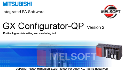

发表于: 2018-12-07 12:01
估计你要用QP软件来刷

发表于: 2018-12-07 15:47
要用GX Configurator-QP
