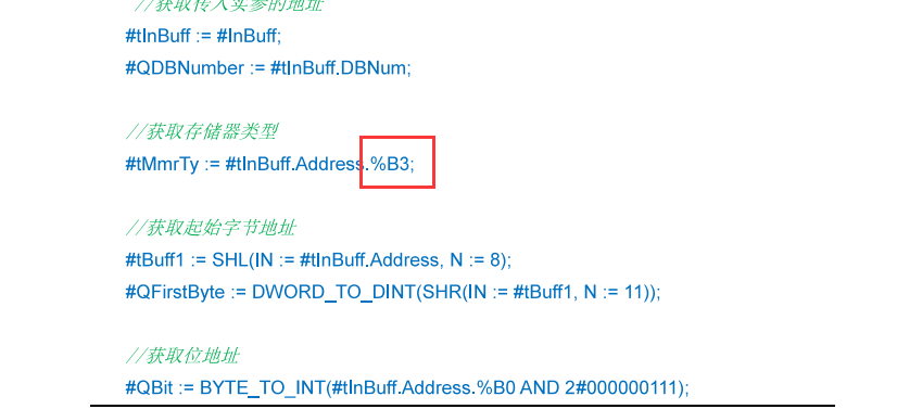

如图,其中的%B3是什么意思?

tINBuff的成员变量Address是一个32位的Dword变量,其包含了4个字节,分别是B0,B1,B2,B3,这是博图中才有的对DWORD变量的字节的快速访问模式。

我做实验已经证实了,不过还是谢谢你~
